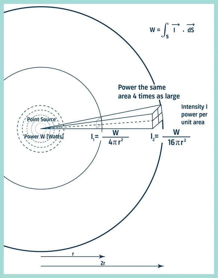

在下图中,声源正在辐射能量。所有这些能量必须通过包围声源的区域。由于声强是单位面积的声功率,因此我们可以轻松地测量包围声源的区域的正常空间平均声强,然后将其乘以该面积即可得出声功率。注意声强(和声压)遵循自由场传播的平方反比定律。
从图中可以看出,在距光源2r处,包围光源的面积是距离r处的面积的4倍。然而,无论距离如何,辐射的功率都必须相同,因此声强(单位面积的声功率)必须减小。

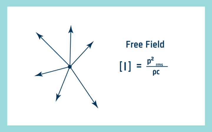

自由场
该术语描述了在没有反射的理想自由空间中的声音传播。这些条件在露天环境中(足够远离地面)或在消声室中发生,在消声室中,所有撞击墙壁的声音都被吸收了。自由场传播的特征是,每次到声源的距离加倍时,声压级和声强级(沿声传播方向)下降6 dB。这只是平方反比定律的陈述。声压和声强(仅幅度)之间的关系也是已知的。它提供了一种找到声功率的方法,国际标准ISO 3744、3745和3746中对此进行了描述。

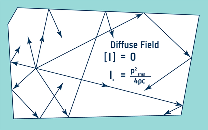

扩散场
在扩散场中,声音被反射了很多次,以至于它在各个方向上以相同的幅度和概率传播。该声场是在混响室中近似得出的。尽管净声强为零,但是存在一个理论关系,该关系将房间中的压力与单侧声强Ix关联起来。这是一个方向上的声强,忽略了相等且相反的分量。单侧声强无法通过声强分析仪进行测量,但它仍然是一个有用的量:通过测量声压,我们可以使用声压与单侧声强之间的关系来找到声功率。ISO 3741、3743和3747中对此进行了描述。

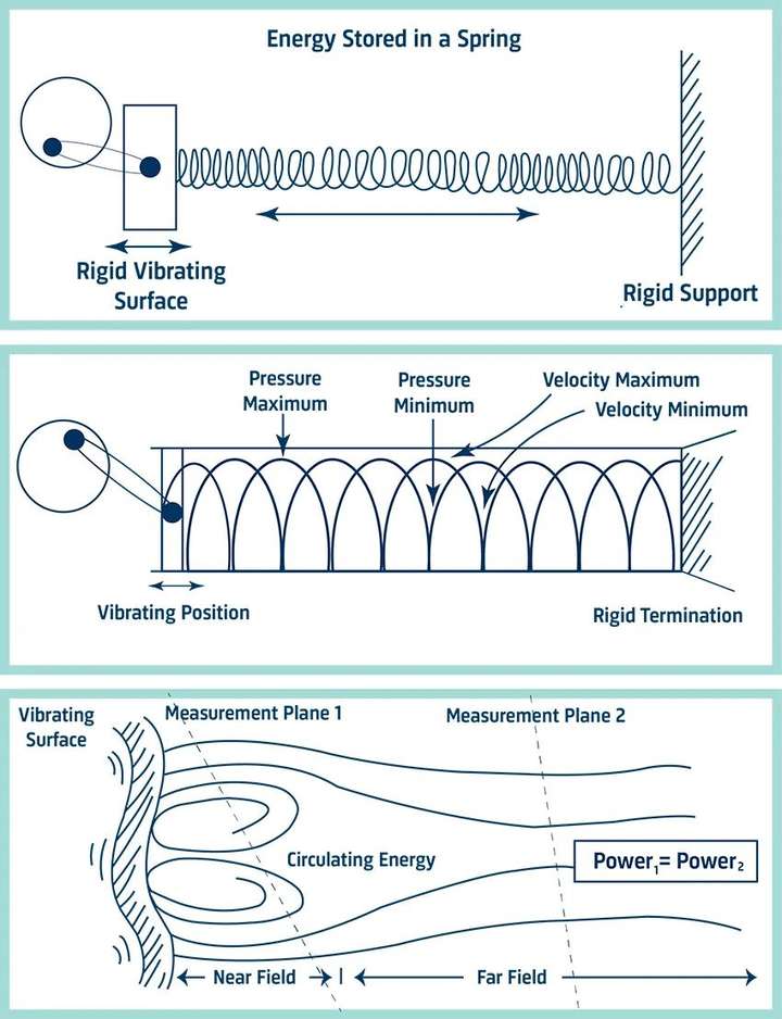

主动和被动声场
声音传播涉及能量流,但是即使没有传播也仍然存在声压。有功声场是有能量流动的声场。在纯粹的无功声场中,没有能量流动。在任何时刻,能量都可能向外传播,但始终会在以后的瞬间返回。能量就像在弹簧中一样被存储。因此,净强度为零。通常,声场将同时具有有功和无功分量。由于无功部分与辐射的功率无关,因此在现场对声功率的声压测量(定义不明确)可能是不可靠的。但是,我们可以测量声强。由于声强描述了能量流,因此该场的无功分量不会有任何贡献。下面是无功声场的两个例子。
管道中的驻波
想象一下,一个活塞在管的一端激发空气;在另一端,有一个终端使声波被反射。前进波和反射波的组合会产生压力最大值和最小值的模式,这些模式会沿着管道以固定的距离发生。如果终端完全是刚性的,则所有能量都会被反射,并且净强度为零。使用吸收性端接时,将测量一些强度。驻波也以低频出现在房间中。
源的近场
空气非常靠近源头,充当存储能量的质量弹簧系统。能量循环而不传播,其循环区域称为近场。在此只能进行用于确定声功率的声强测量。并且由于可以靠近信号源,因此提高了信噪比。

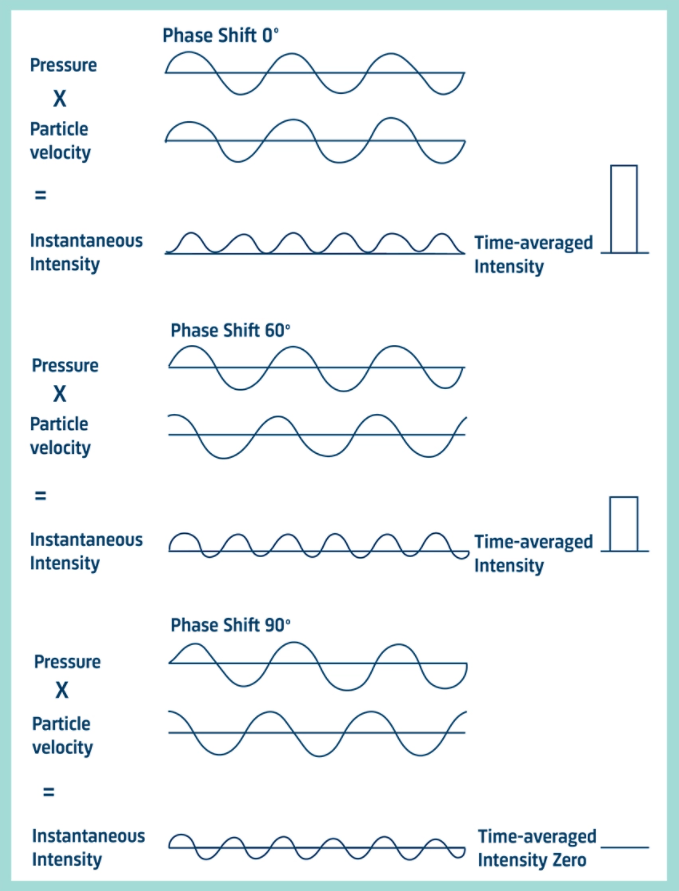

在有功声场中,声压和粒子速度会同时变化。声压信号中的峰值与质点速度信号中的峰值同时出现。因此,它们被称为同相,并且两个信号的乘积给出净声强。在无功声场中,声压和粒子速度相位差90°。一个相对于另一个偏移了四分之一波长。将两个信号相乘得到一个瞬时强度信号,其正弦变化约为零。因此,时间平均强度为零。在扩散场中,压力和粒子速度相位是随机变化的,因此净强度为零。
